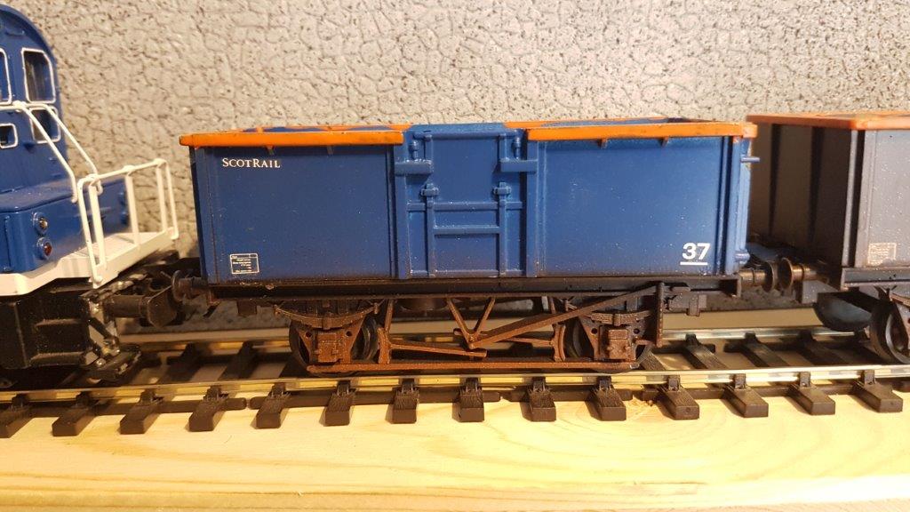

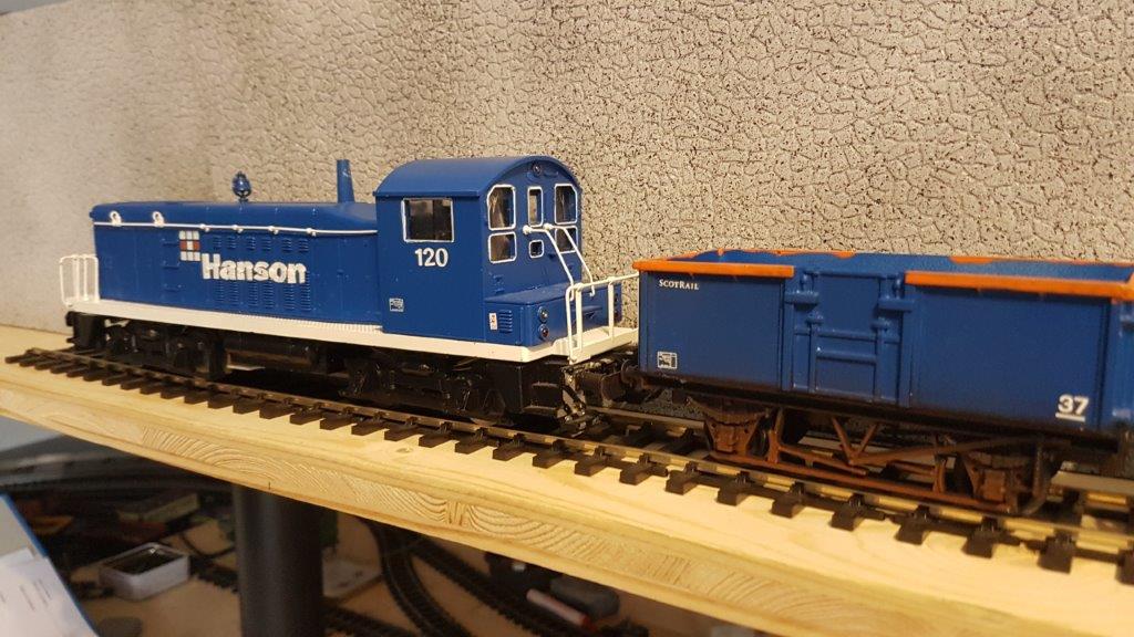

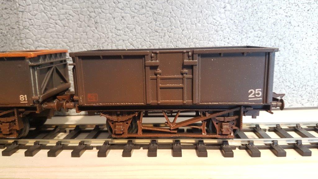

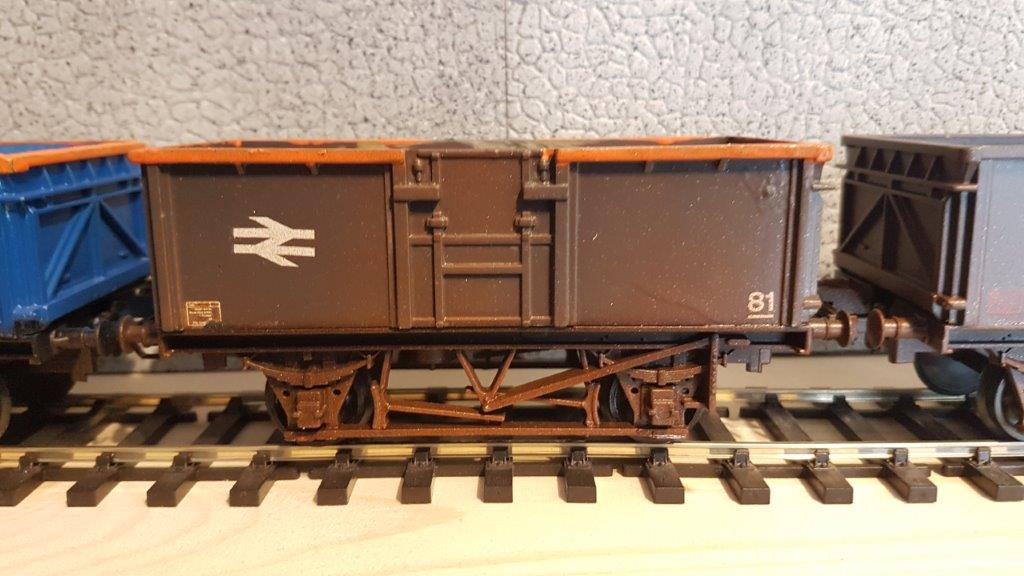

Message  okt848 Jeu 9 Mar - 15:30
Bruno (Admin) a écrit:Les trains Lima malgré plus de 40 ans d'age, font encore bonne figure. Ils permettent de compléter avec de nombreux wagons, pour pas cher, les trains d'aujourd'hui. Un peu d'amélioration (surdétaillage, peinture, nouveau attelage et essieux) et ils peuvent côtoyer les fabrications actuelles comme Lenz ou Brawa.
C'est exactement ainsi que je les vois! Ci dessous mes 12t après passage en peinture avec 3 livrées différentes et un bon coup de rouille. Le but était de faire un train pour notre locomotive de manœuvre anglaise, (elle même une transformation sur base de MTH) et pour peu de frais nous avons un train d'une quinzaine de wagons et qui fait tout à fait réaliste. Il reste encore à leur faire le chargement (d'ou les traces de peintures qui débordent à l'intérieur et encore non corrigé).
