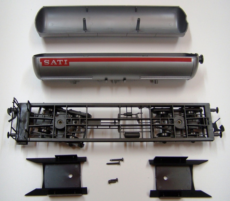

Ce wagon est presque entièrement en plastique comme tout le reste. Il n'y que 2 paires de vis et les rivets qui sont métalique. Une paire de vis courte pour fixer la citerne au chassis et une paire longue pour fixer les 2 parties de la citerne ensemble. Les rivets sont utilisés pour fixer les attelages aux bogies et sur certains wagons les bogies au chassis. Ce wagon, à ma connaissance, n'est pas lesté. Il pèse environ 220g.
Ce wagon mesure 314mm de long, a une largeur de 66mm au niveau de la citerne et une hauteur au-dessus du rail de 98mm.

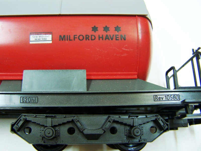

Le chassis identique pour toutes les citernes, comporte des marquages allemand venus du moulage quelque soit la nationnalité de la décoration.

Pour tous les wagons, la décoration est apposée sur le bas de la citerne, colorée dans la masse avec soit des décalcomanies ou soit des marquages peints. Des marquages plus ou moins précis sont apposés sur les plaques d'identification du wagon. Le toit est simplement coloré dans la masse du plastique et on trouve des couleurs allant du blanc au gris plus ou moins sombre ou argenté.
