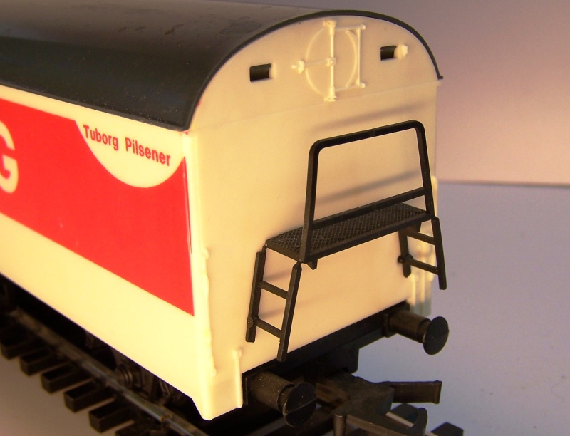

On rajoute 2 essieux, une paire d'attelage et de vis d'assemblage.  Des échelles aux extrémitées de la caisse, sont les seuls éléments de détaillages ajoutés.

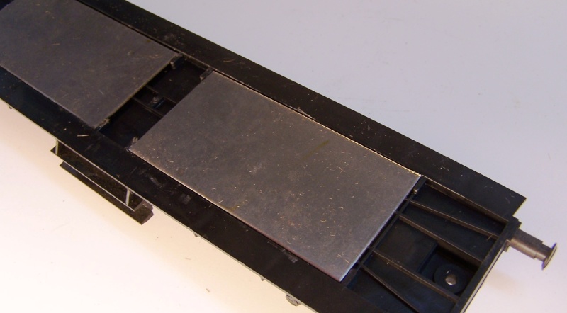

Les 2 tôles servant de lest, ne sont pas installées dans tous les wagons en ma possession.

Les échelles sont "soudées" à la caisse par l'intérieure.

Les "lests" ont un logement dans le chassis pour les maintenir en place, mais on les trouve souvent se promenant entre le chassis et le dessous de la caisse. Je les maintient en place avec un peu de "patafix".

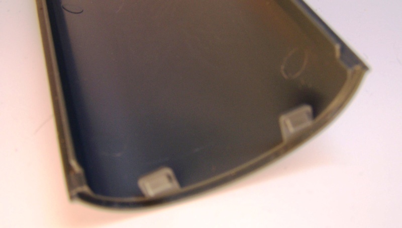

Le toit est clipsé à la caisse aux extrémitées de celle-ci.
