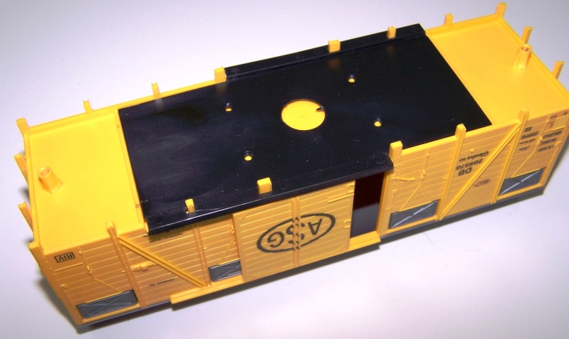

Constitution du wagon couvert Lima au 1/45 Lima_c19
La plaque noire au centre de la photo, comprend les guides du bas des portes coulissantes.
