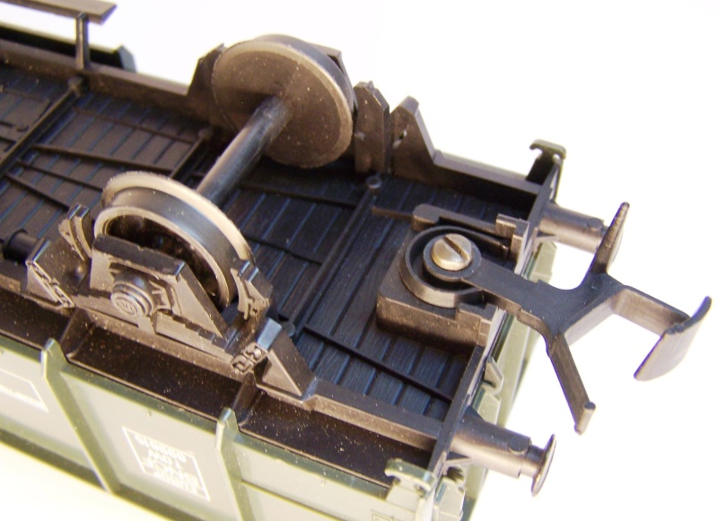

Les 2 vis assemblant le chassis à la caisse servent aussi à la fixation des attelages.
Constitution du wagon tomberau type europeen de Lima au 1/45. Lima_t16

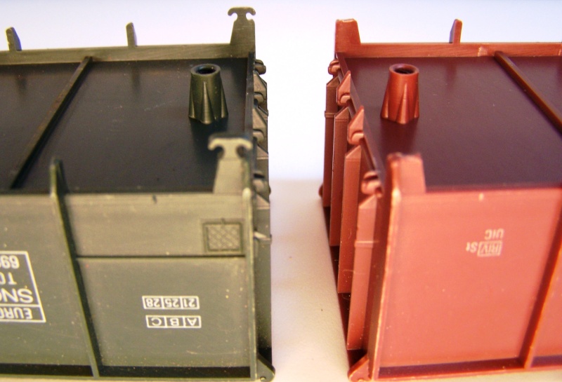

Constitution du wagon tomberau type europeen de Lima au 1/45. Lima_t20
Les teintes peuvent variées aussi d'un wagon à l'autre. Le premier est brun rouge alors que l'autre est brun chocolat pour ces 2 wagons FS.
Constitution du wagon tomberau type europeen de Lima au 1/45. Lima_t19
