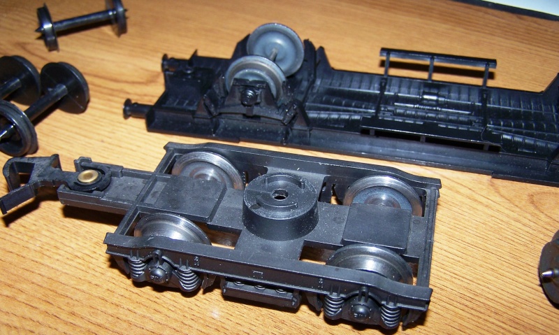

Pour les voitures et les wagons Lima, j'ai fait l'essai avec des essieux récupérés sur des wagons US de marque Weaver. La conception tout plastique des boggies de ces wagons permet de démonter facilement les essieux. La longueur entre pointe est aussi un peu plus faible (45,5mm) que celle des essieux Lionel ou MTH (46mm), et correspond mieux au Lima. Sur certains wagons Lima, ça coince un peu mais sur la pluspart, les essieux tournent librement. Cela vient peut-être d'une déformation des châssis Lima avec le temps, ou de bavure de plastique dans le logement des pointes d'essieux.
Quelques photos vite faites pour montrer le montage sur un châssis de wagon couvert et un boggie de voiture.
david "nouveau sur la page" Ensemb10
david "nouveau sur la page" Ensemb11
david "nouveau sur la page" Ensemb12
Les voitures et wagons à boggies roulent bien avec ces essieux, même en courbe. Mais pour les wagons à 2 essieux, plus le châssis est long (wagon réfrigérant), plus ça force dans les courbes serrées (aiguillage O54 soit R600 sur mon réseau 3 rails).
