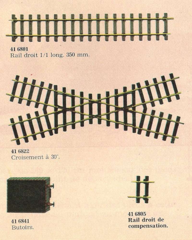

Sur le catalogue 1978-79 edition française, on trouve une page sur laquelle sont répertoriés les éléments de voie suivant:
Lima n'a produit que le stricte minimum: un seul rayon pour les courbes, une droite, une paire d'aiguillages et un croisement. Il y a aussi un petit élément de compensation pour la géométrie des voies en montage parallèle, introuvable de nos jours.

Dans le catalogue 79-80, Lima déclare que les nouvelles voies sont réalisées en laiton pour une utilisation extérieure. J' en ai vue en vente sur internet mais la voie laiton est très rare. Je pense que Lima a voulu relancer son "échelle 0" en essayant de l'adapter à une utilisation extérieure. Une sorte de LGB avant l'heure, mais le temps des trains à l'échelle O chez Lima touche à sa fin.
La majorité de la voie que l'on trouve, est avec un rail en acier de profil très petit pour l'échelle O. Il semble que Lima est utilisé le même rail que celui de l'échelle HO. Le rail a une hauteur d'environ 2,7mm ce qui correspond au code 110. Alors qu'à cette échelle le rail aurai du avoir une hauteur de 3,2 à 3,5mm soit les codes 125 ou 140. Voici une photo permettant de comparer la voie Lima avec un élément de voie Atlas O au second plan (hauteur du rail environ 4mm, rail US):
Pour maintenir ces rails assemblés, Lima a produit des clips élastiques en métal chevauchant les traverses d'extrémitées de chaque élément de voie.
Sur les éléments de voie, on trouve souvent des bavures du plastique formant les traverses, sur le coté des rails.
Les éclisses déformées peuvent être remplacées par des éclisses pour rail HO code 100 actuel.
