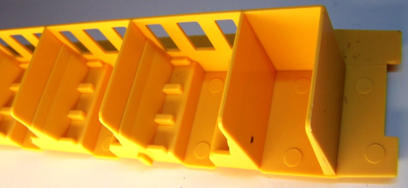

L'aménagement intérieure reproduit 9 compartiments à 6 places et un local toilette à chaque extrémitée.
Constitution d'une voiture Lima au 1/45. Lima_v12

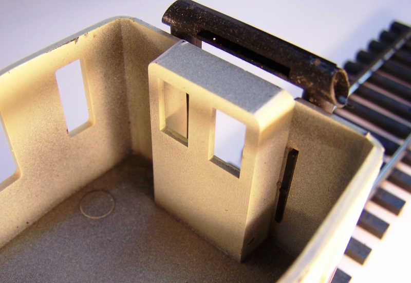

A l'intérieure de la caisse, on trouve des ergots servant de positionnement au volet métalique des versions SNCF A7D.
Constitution d'une voiture Lima au 1/45. Lima_v15
