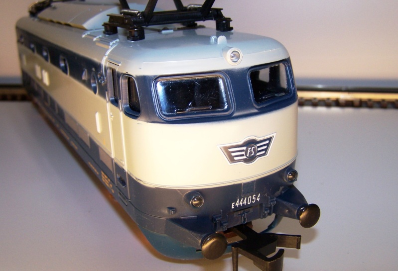

La locomotive italienne type E 444 "la tortue volante" est la seule machine de type électrique produite par Lima au 1/45.
Elle a la référence 6573 sur les catalogues.
Cette locomotive électrique mesure 375mm de long entre tampons et a une largeur de 67mm. Elle a une hauteur de 95mm avec les panthographes repliés et 145mm lorsqu'ils sont déployés au maxi. Cette machine pèse environ 700g, et est la lourde de la gamme Lima au 1/45.
Je possède 2 modèles sur lesquels on remarque quelques différences.
La locomotive électrique E444 "La Tartaruga"  FS Lima_o54
La première a une couleure foncée tirant sur le vert et sa tortue semble être une décalcomanie, alors que la seconde est bleue et sa tortue est peinte.
Les faces avants sont aussi différentes, plus décorée sur la version verte. Sur les catalogues en ma possession, c'est la version bleue qui est représentée.

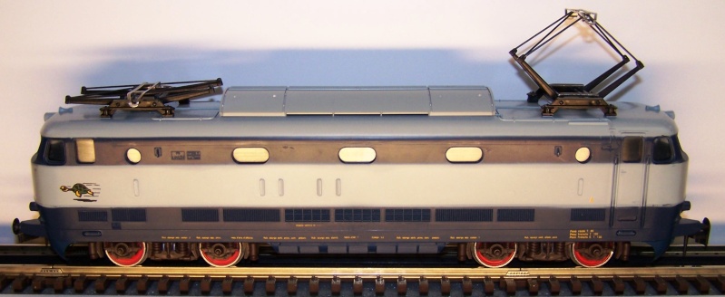

Vues de profile des deux machines E 444.
La version verte:
La locomotive électrique E444 "La Tartaruga"  FS Lima_o63
puis le version bleue:
La locomotive électrique E444 "La Tartaruga"  FS Lima_o64

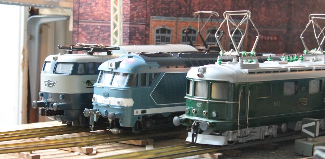

J'ai récupéré une E444 en bien mauvais état au niveau mécanique puisque n'ayant plus de moteur, par contre bien au niveau carrosserie.
Du coup elle à subit le même traitement que ma BB Very Happy
Démontage des bogies et remplacement par des Lionel d'occasion pour pouvoir venir sur le réseau Tinplate.
Voilà ce que cela donne:
La locomotive électrique E444 "La Tartaruga"  FS IMG_3206p
La locomotive électrique E444 "La Tartaruga"  FS IMG_3184p
