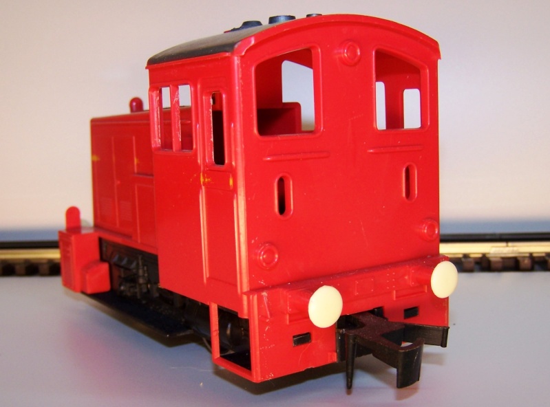

Voici le locotracteur des chemins de fer allemand. Il porte la référence 6541.
Sur ce model complet, les marquages sont effacés. La peinture n'a pas résisté à un lavage à l'eau. ???
Voici les détails des marquages photographiés sur un autre, mais sur celui-ci, il y a de la casse! Il manque les marche-pieds et des phares.
Sur les 2 models les tampons ne sont pas d'origine.
Revue en détail:
La caisse est clipsée sur le chassis sous les tampons en emprisonnant les attelages, pas de vissage.
Le moteur est vissé par dessous le chassis.
Il n'y a aucun lest. le moteur est le même que celui de la BB67001. La force de traction est très limitée par l'absence de lest.
Il n'y a pas de vitrage non plus. La grille du radiateur à l'avant est ajouré.
Je ne sais pas si ce locotracteur correspond à un model réel. A vérifier.
