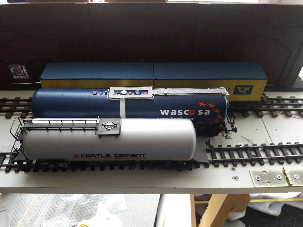

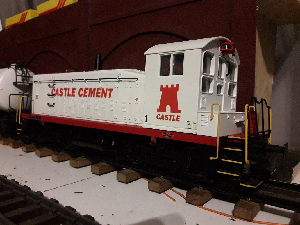

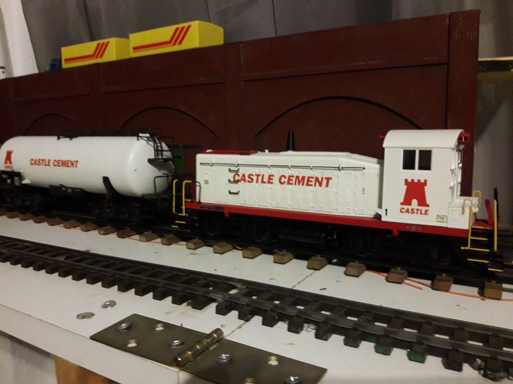

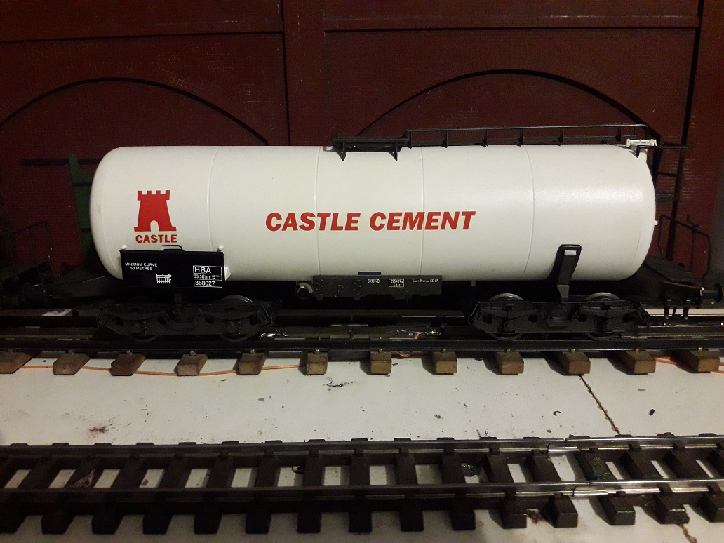

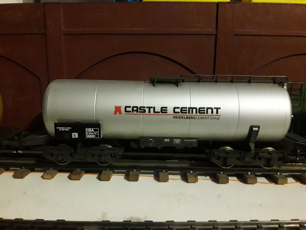

Premiers wagons, les citernes Rivarossi, 2 wagons Esso récupérés avec pour l'un les autocollants Esso abîmés et pour l'autre la citerne endommagée.
Le premier a gardé sa couleur, le deuxième à du passer en peinture.
Transformation en wagons de ciment anglais HBA appartenant à Castle Cement.
Le blanc est l'ancienne livrée, le gris est la livrée actuelle.
Les deux sont accompagnés d'un locomotive SW 900 de marque Atlas, elle aussi un modèle endommagée qui est passé en peinture.
Votre avis?

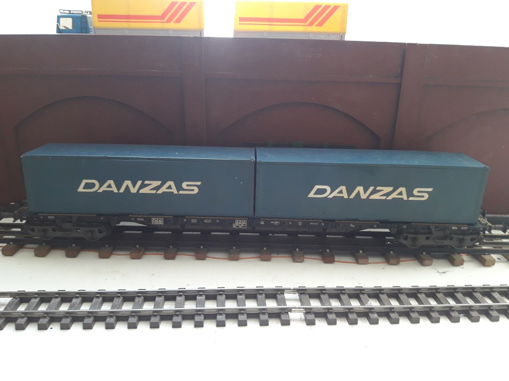

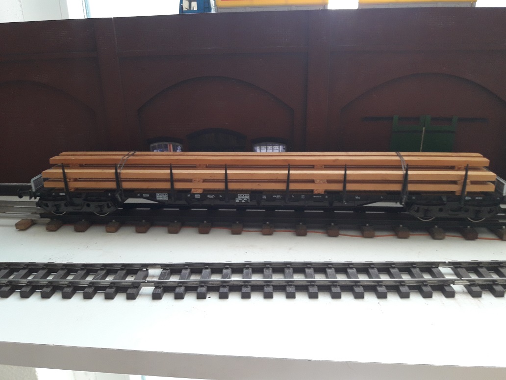

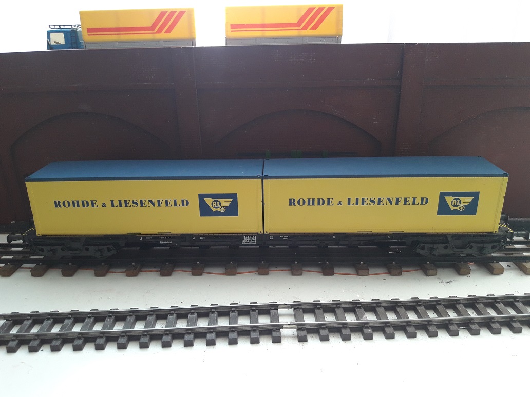

on continue avec les Rivarossi à rancher...
Pour le moment j'en utilise 3, celui modifié en transport de bois que j'ai déjà présenté sur ce forum et 2 originaux en version porte container qui sont totalement d'origine.
47 cm par wagon, juste ces 3 et c'est déjà quasiment 1m50 de train!
Pour mieux se rendre compte de ce que cela représente j'ai rajouté une photo avec ce wagon, un citerne récent MTH et un ciment Rivarossi

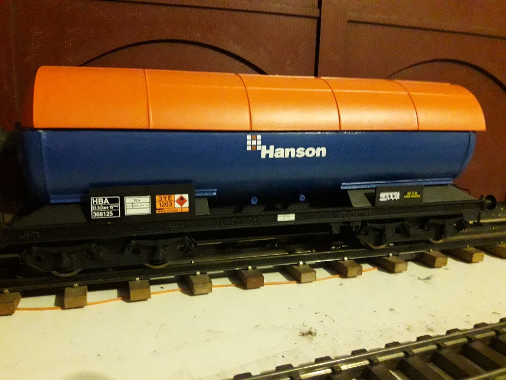

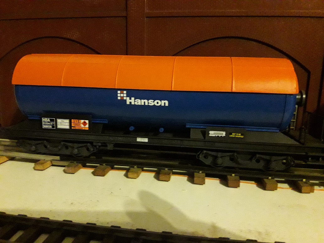

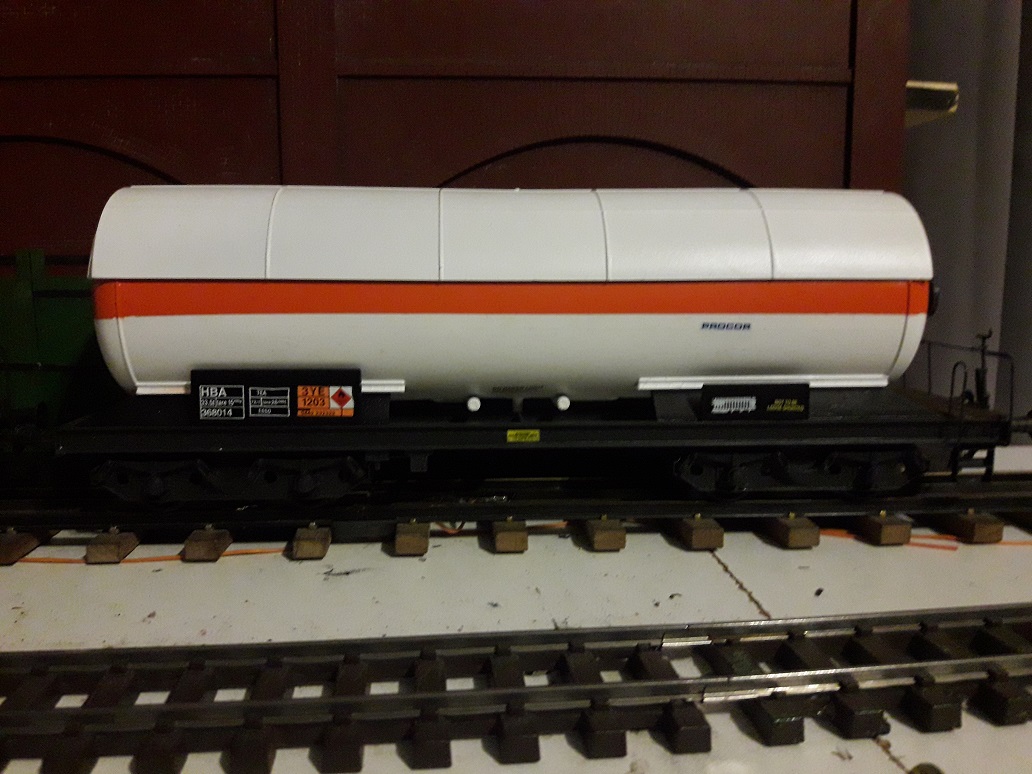

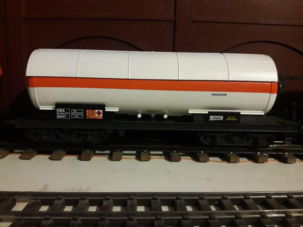

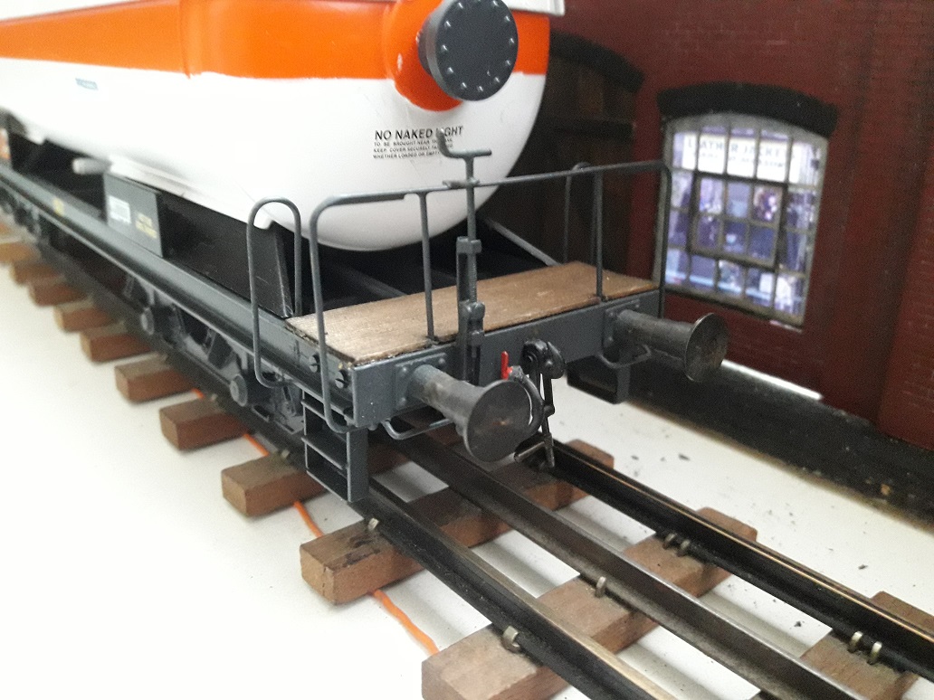

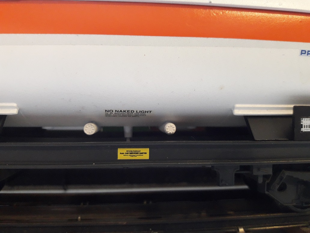

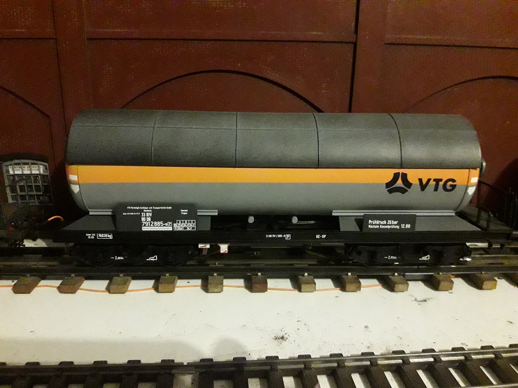

Suite avec les Lima citerne à Gaz.
De manière générale les livrées du wagon citerne à Gaz de Lima ne sont plus d'actualité. Le wagon en lui même reste une bonne base de travail avec des proportions et un détaillage correct.
Dans mes trains marchandises on en retrouve 1 allemand et 4 anglais.
Dans les anglais on retrouve les 368001 et 368014 de la société Procor.
Viennent ensuite les 368030 et 368125 qui sont des TEA au nom de la société Hanson
J'avais déjà présenté le 5e qui est un VTG immatriculé en allemagne.
Au niveau modification il y a bien sur la peinture, les marquages https://fox-transfers.co.uk/ , le changement des tampons, attelages et roues ainsi que la plateforme qui est refaite.

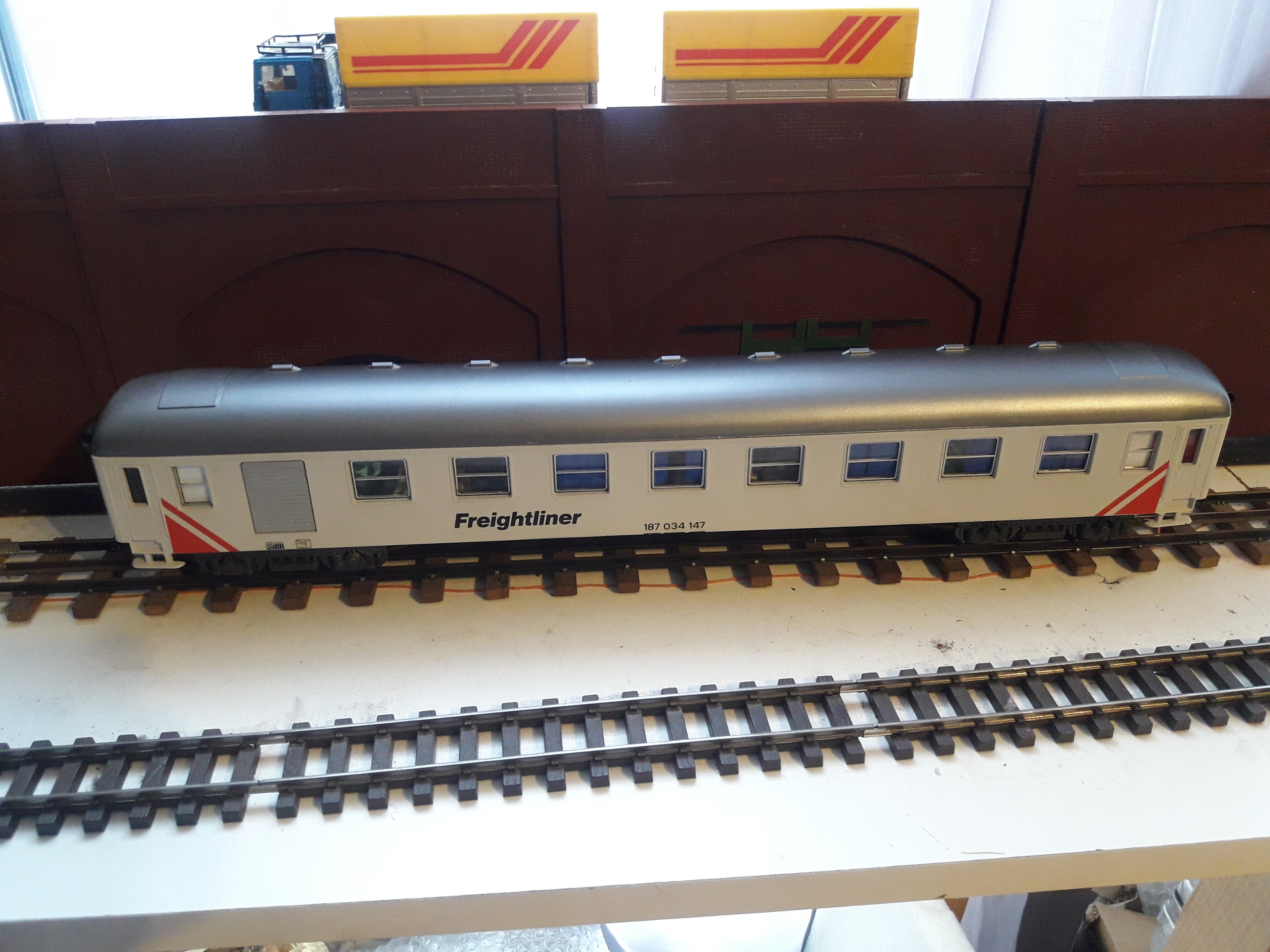

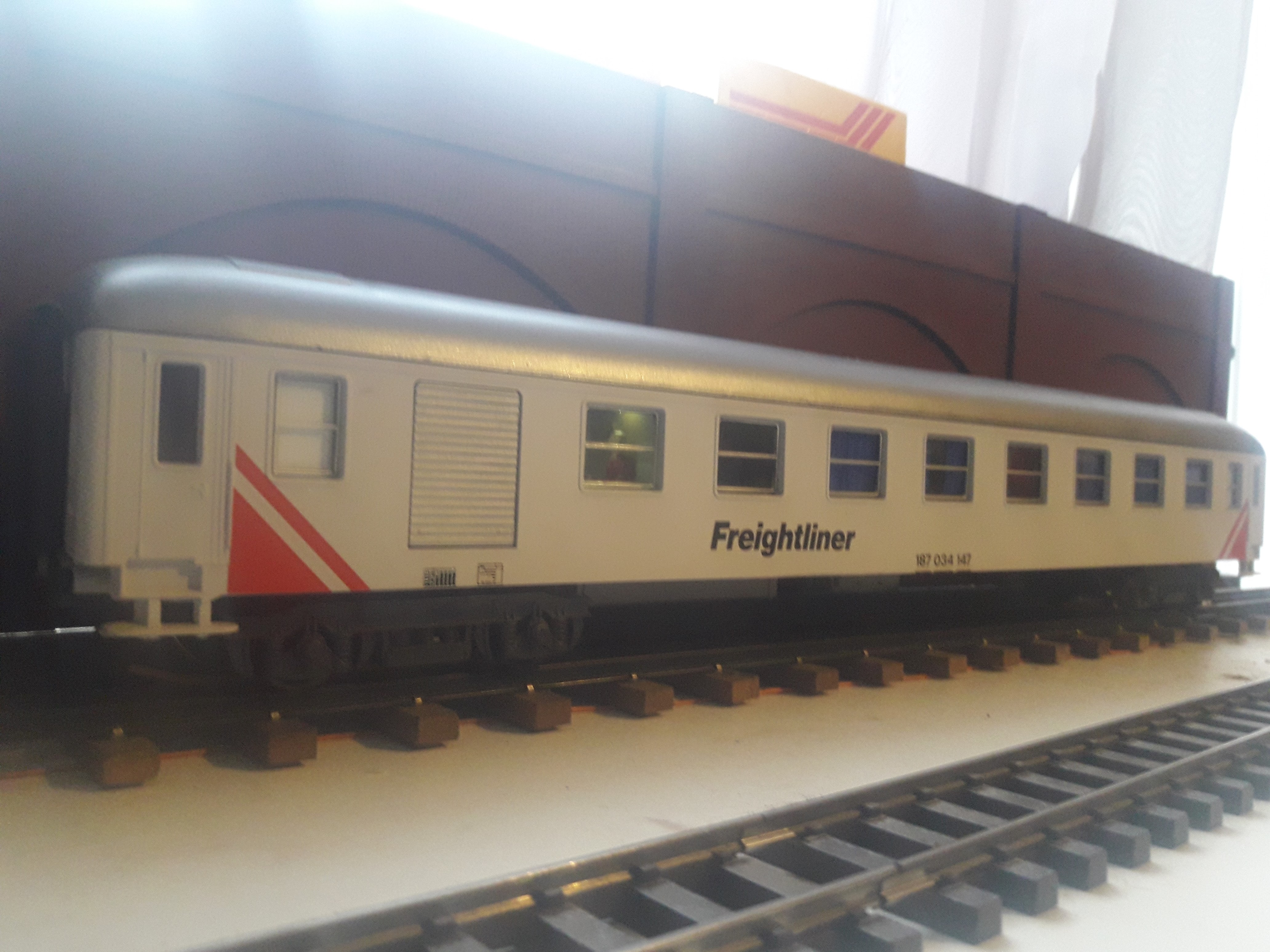

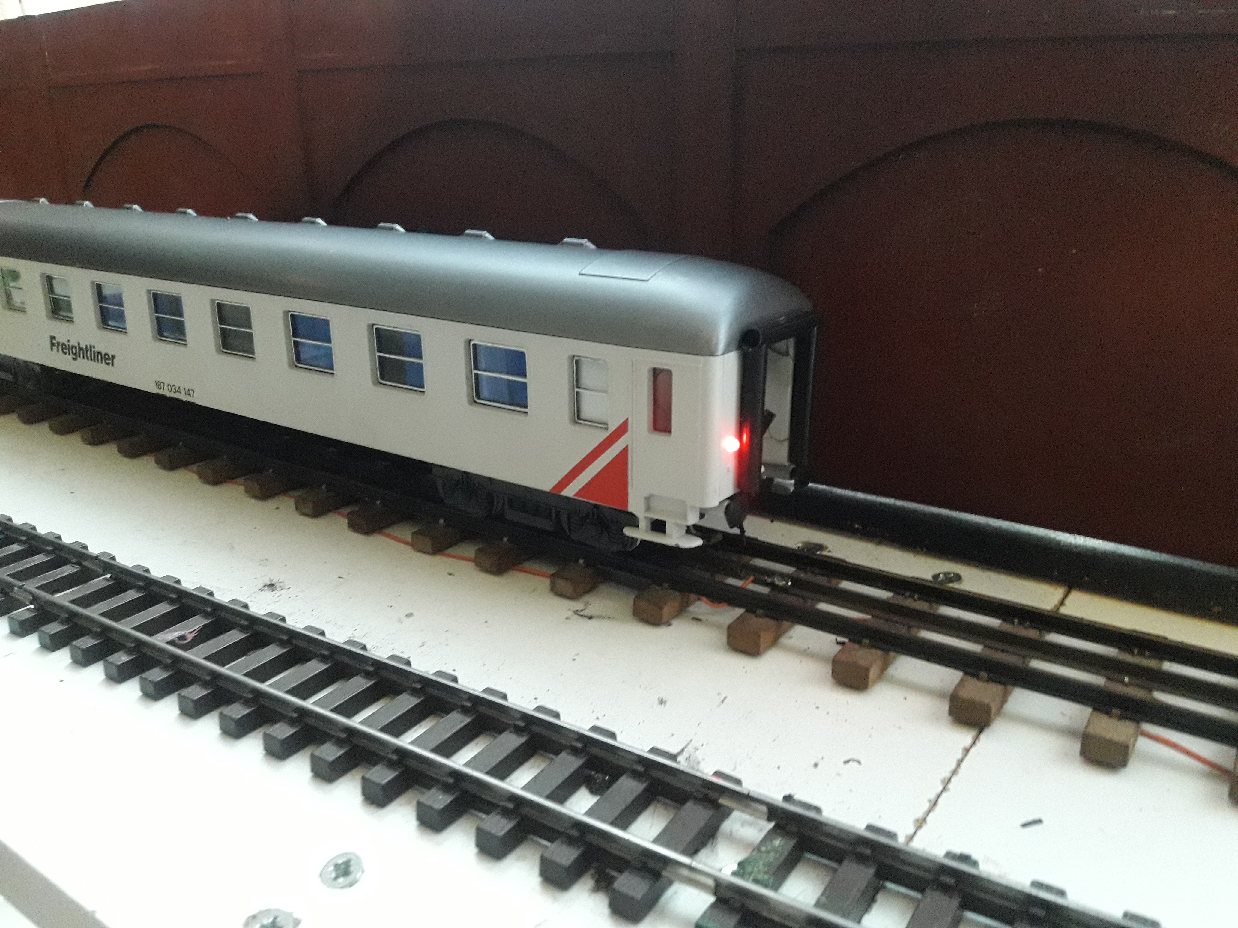

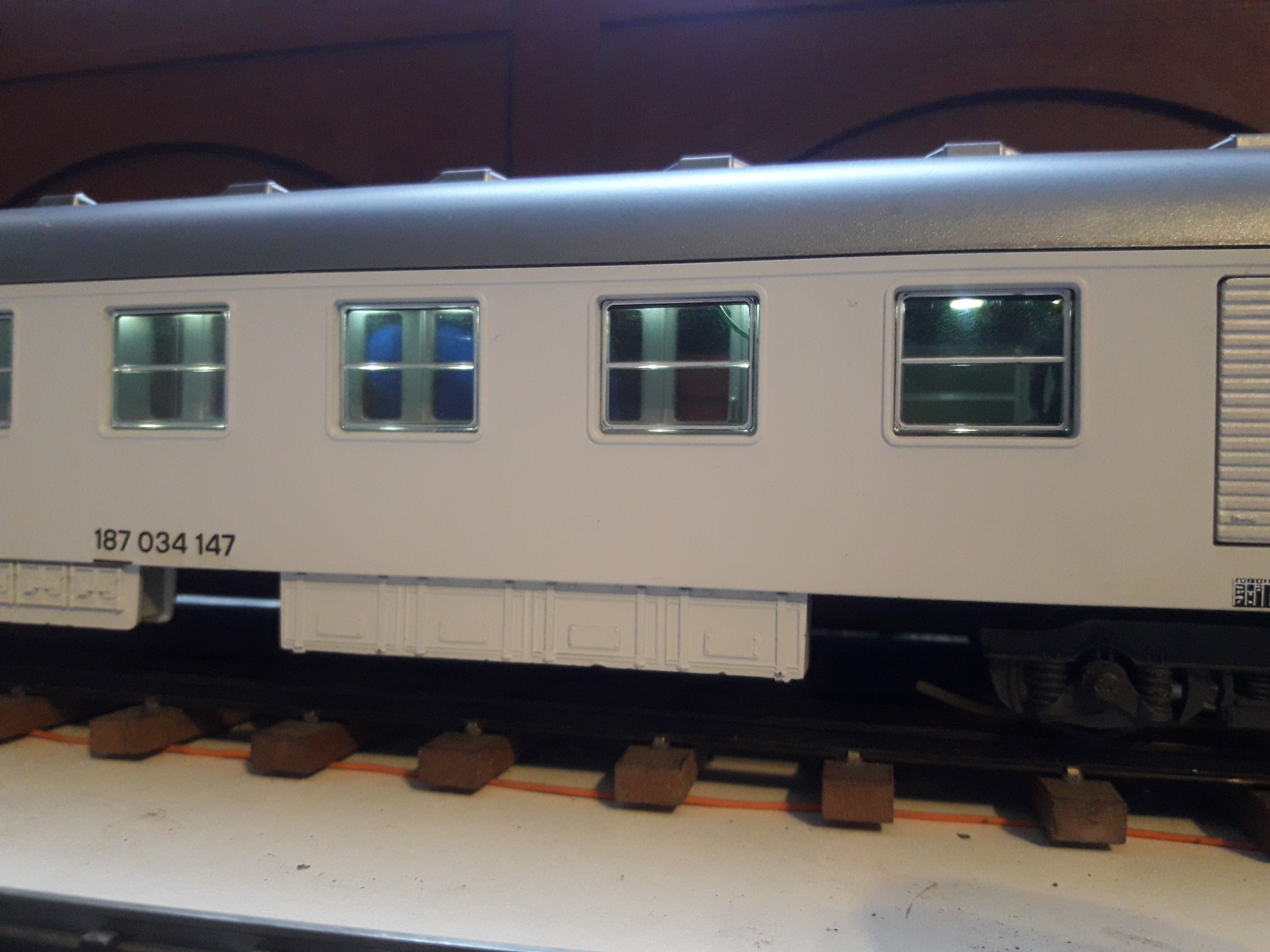

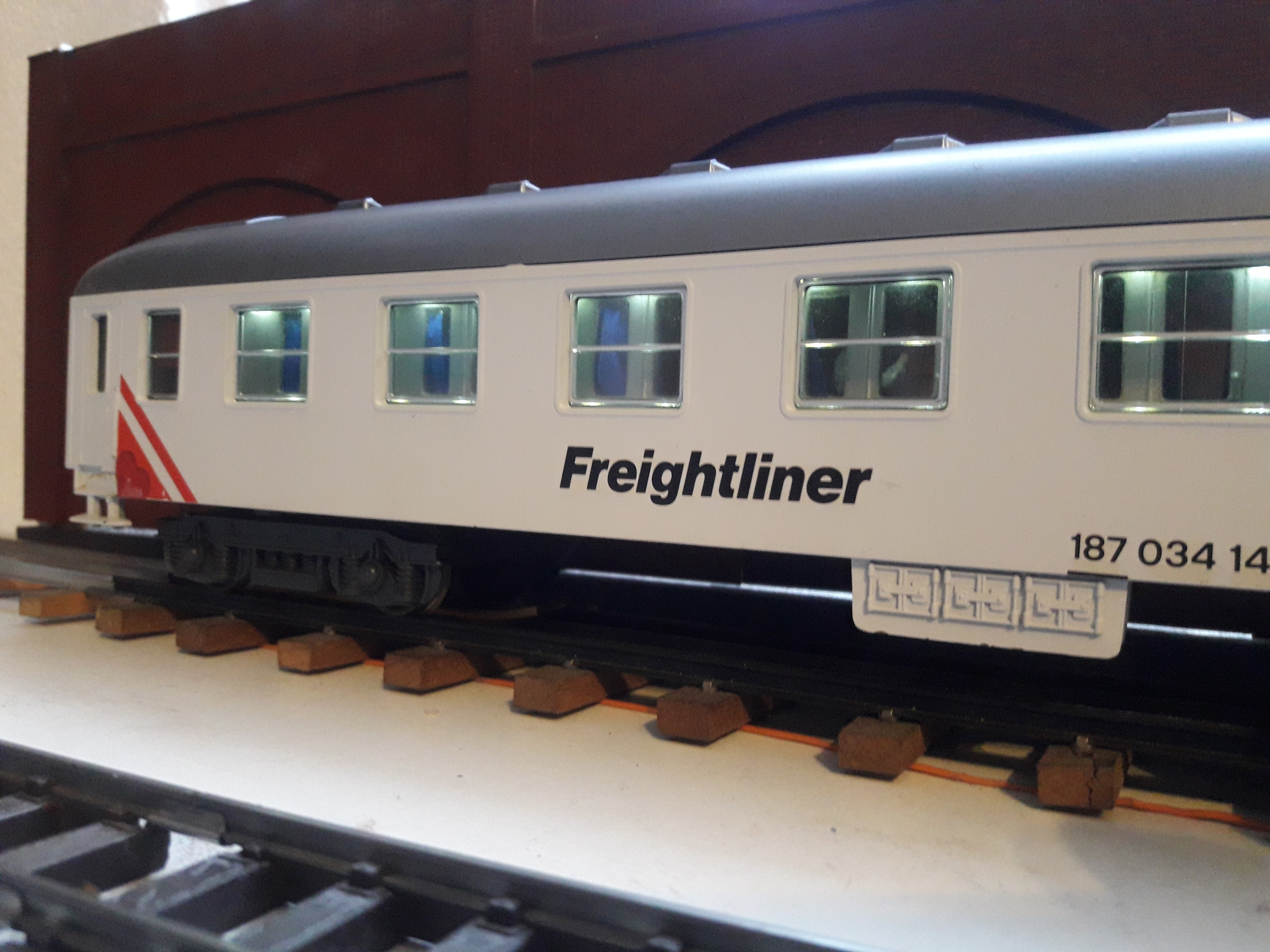

Dernier Lima présent, le wagon d'accompagnement. Le but pour moi c'était d'avoir un wagon que je puisse mettre autant dans un train marchandise que voyageur.
Ce wagon est équipé de frotteurs pour alimenter mes locomotives 2 rail lorsque je roule en 3 rail.
J'ai donc choisi de réaliser un wagon d'accompagnement couchette tel que ceux que l'on retrouve sur les trains transportant les camions à travers les alpes. Pendant que le camion est transporté par wagon, son conducteur peut dormir et se restaurer dans ce wagons.
Ici un wagon de ce type appartenant à la société Hupac
Transformation sur base Lima / Rivarossi pour trains marchandises. 10076686a
Pour le réaliser je suis parti sur une base de A7D SNCF. Le premier travail a été de réparer la caisse puisqu'il s'agissait à nouveau d'un wagon plus en état de rouler.
Viens ensuite la mise en peinture et le marquage. Ici à nouveau avec des décalcomanies de Fox Transfert.
Gros travail ensuite au niveau de l'intérieur avec la réduction du nombre de compartiments de 9 à 7. Comme il s'agit d'un wagon couchette, certaines fenêtre sont fermées avec des rideau.
J'ai mis en place un éclairage intérieur dans la partie réfectoire et le couloir.
Et voici le résultat:
Transformation sur base Lima / Rivarossi pour trains marchandises. 20171104_082656
Transformation sur base Lima / Rivarossi pour trains marchandises. 20171104_082612
Transformation sur base Lima / Rivarossi pour trains marchandises. 20171104_082702
Transformation sur base Lima / Rivarossi pour trains marchandises. 20171104_082745
Transformation sur base Lima / Rivarossi pour trains marchandises. 20171104_082750
