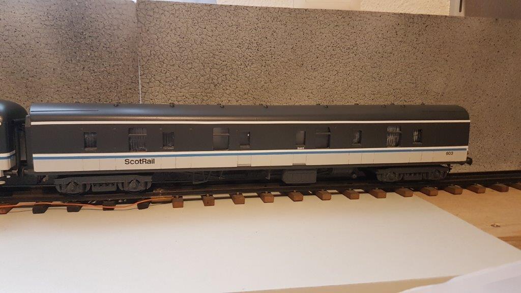

Petit retour sur mon train avec quelques photos en statique:
603 le fourgon MK1

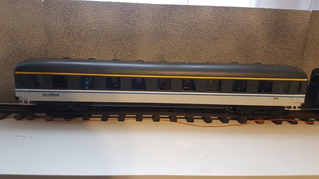

609, la voiture 1e classe sous laquelle on peut voir les 2 frotteurs qui alimente la locomotive et la voiture pilote au travers des autres voitures en opération sur du 3 rail. Pour utilisation sur 2 rail ce frotteur vient ce fixer sous le boggie.
Un train Push-Pull Scotrail en Lima Scot2

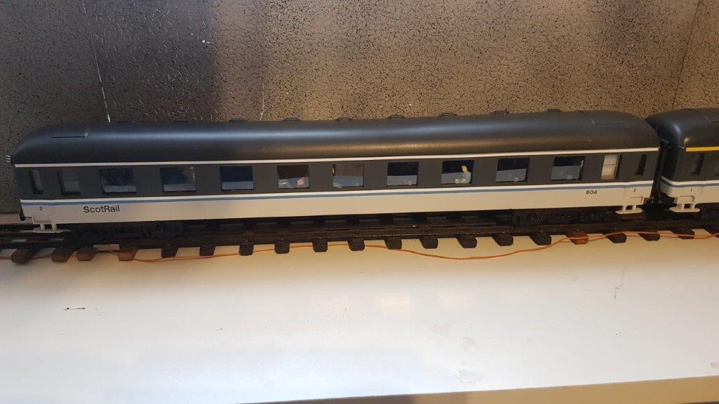

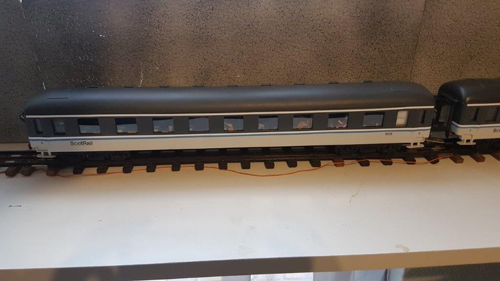

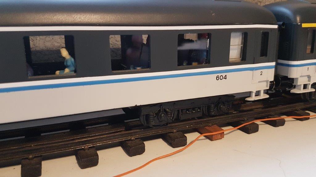

604 et 605 les 2 voitures 2e classe
Un train Push-Pull Scotrail en Lima Scot3
Un train Push-Pull Scotrail en Lima Scot4
Un train Push-Pull Scotrail en Lima Scot5

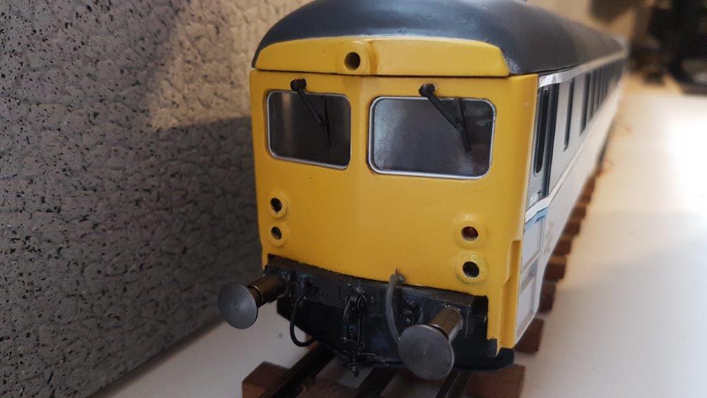

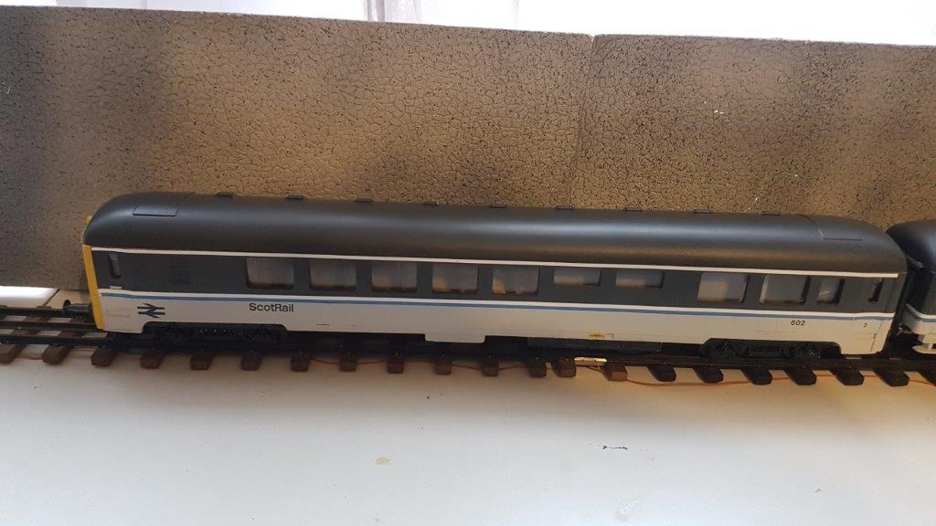

et la 602 qui fait la voiture pilote
c'est elle qui est le plus profondément modifié avec une face avant de Hge 4/4 Fama, une traverse de tampon Schnellenkamp et un attelage modèle.
Le reste de la rame est en attelage court fixe.
Un train Push-Pull Scotrail en Lima Scot6
Un train Push-Pull Scotrail en Lima Scot7
